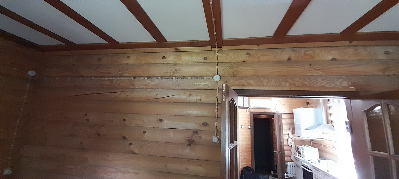

Помню у нас в доме, в детстве, тож проводка витым многожильным проводом, на изоляторах была выполнена.
И по одной розетке на комнату.
  • Сообщений: 2757
Re: Вопрос электрикам 2
« Ответ #293 : Март 10, 2025, 14:45 »
И сейчас всё продаётся, и витой провод и изоляторы и стоит дохрена денег.
https://decoelectro.ru/retro-electrika
и у меня. второй вариант был в коробе сделать - ну на мой в коробе взгляд это слишком по-колхозному

А на деревянной поверхности ретропроводка выглядит хорошо. Я про фото. Лучче чем в кабельканалах, даже деревянного цвета (делал, знаю). Или в гофрах, как некоторые заказчики желают.
« Последнее редактирование: Март 10, 2025, 17:30 от it68 »
