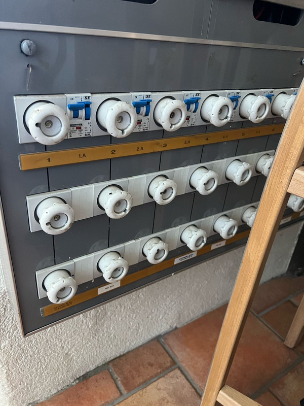

Брат прислал. Дом 2004года постройки. Угадай, в какой стране.
Не буду вола томить, в Швейцарии.

« Ответ #271 : Март 08, 2025, 08:03 »
Ну а чё! Захотел соседу насолить - пошёл и выкрутил  :D :D :D

« Ответ #272 : Март 08, 2025, 08:06 »
в каждом втором домовладении свой трансформатор стоит.
Чё-то забрёл назад по страничке.
Дык, как пишут в СМИ, они там дуром майнят, поэтому и трансформаторы.

« Ответ #273 : Март 08, 2025, 08:53 »
Сомневаюсь я , есть ли у них дома подобные нашим, с общей лестничной площадкой.
Логика плавких предохранителей мне понятна. Они сработают и через 100 лет даже если ничего там не проверять.
Видел я как медный провод накалился и горел, а автомат не отключался. Правда автомат советский был, чёрый. В хрущёвке.
Борис, если этот щит не на общей площадке, то я не понимаю, для чего в квартире таки дохренища пробок? В Берлине видел квартирный щиток на две пробки и менял там пробку.
Ну там не квартира. Дом 2 этажа + подвал+ терраса и уличная подсветка.
