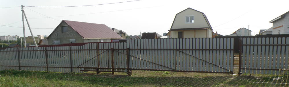

Нет никакого противовеса. Ничего не опрокидывается. Все держится на основной восьмиметровой балке - она самый крепкий элемент.
Рядовые столбы для забора 30х30. Угловые 40х40. Столбы для ворот кажется 50х50. Исходили из того что ворота из штакетника легче чем из профлиста и ветровую нагрузку лучше держат.
Столбы для забора забиты самодельной "бабой" на 1.2 - 1.3 метра в землю.
Для воротных столбов пробурили ручным буром отверстия глубиной около 2 м и залили мелким бетоном с применением вибратора.
Многие советуют заливать в фундамент подобных ворот чуть ли не целый куб бетона - показалось это излишним.
Там нагрузки то почти нет на него в закрытом и открытом состояниях. А процесс открывания - закрывания требует нескольких секунд.

Балка ездит по направляющим, которые приварены к двум сваренным между собой трубам 50х50, которые в свою очередь приварены к перекладинам, которые соединяют трубы забора с трубами ворот.
Виктор, если смотреть по размерам, то 2/3 пролёта ворот равновывешивается 1/3. При этом на 1/3 нет штакета и нет верхнего "бруса". Вот отсюда и мой вопрос был.

« Ответ #2914 : Сентябрь 15, 2020, 21:50 »

Должен уточнить - забор - 40х40, угловые 50х50, а трубы для ворот 60х60. Просто это уж сравнительно давно было - уточнил у сына.

Виктор, сечение вот этого места сможешь нарисовать?

« Ответ #2918 : Сентябрь 16, 2020, 18:43 »
Не понял про сечение.
Там все просто и достаточно хорошо видно.
Два вертикальных столбика 40 и 60. К ним приварена перекладина из 50. На этой перекладине сверху лежат две сваренные 50. И уже к ним приварен опорный узел с подшипниками, по которым и ездит балка.

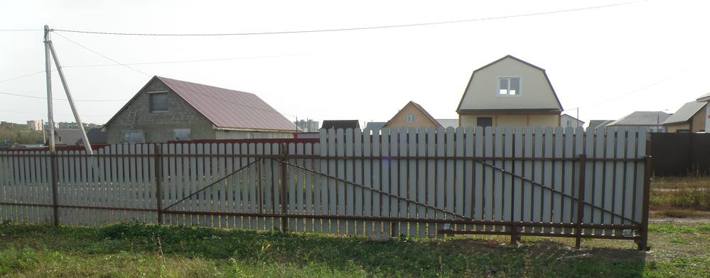

Вот фотографии приоткрытых и полностью открытых ворот.
Нужно отметить, что нужно еще выбирать достаточно крепкий набор - конструктор для таких ворот. И с возможностью регулировки. Иначе потом будут проблемы.

« Ответ #2920 : Сентябрь 17, 2020, 21:06 »
Виктор, в нижней трубе паз? В которой катится ролик.

« Ответ #2921 : Сентябрь 17, 2020, 21:29 »
Ну да - конечно. Ты не смотрел что ли стандартный набор для таких ворот?
Эта балка является несущей основой для всей движущейся части конструкции.

« Ответ #2922 : Сентябрь 17, 2020, 21:37 »
У нас она восемь метров длиной, сыну приспичило заиметь пятиметровые ворота.
Если делать четырехметровые, то будет немножко проще и дешевле.
